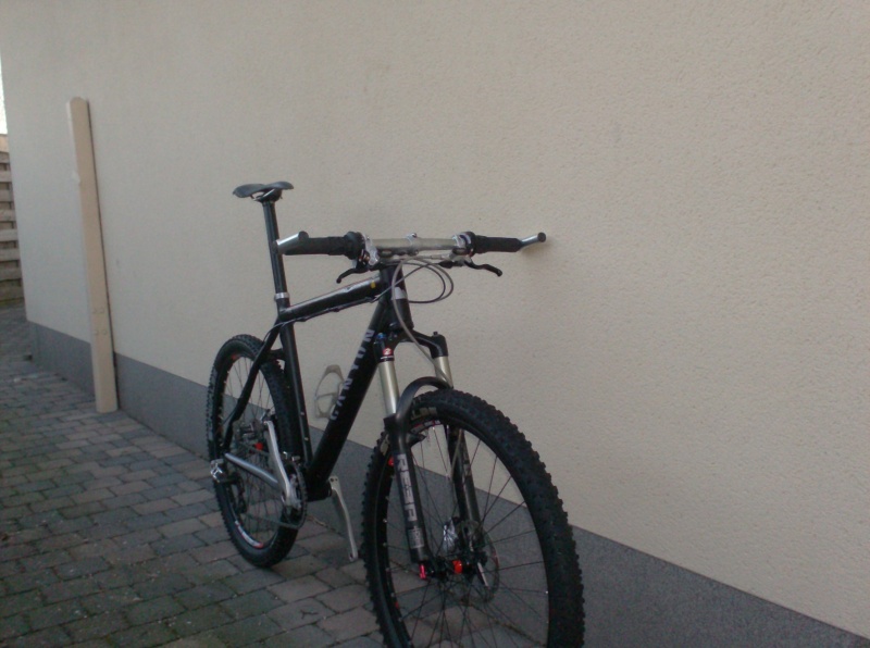

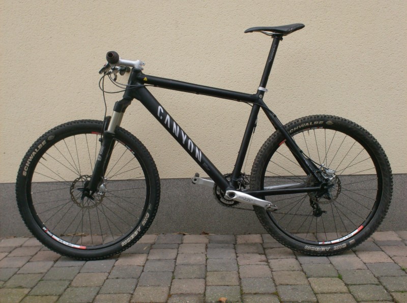

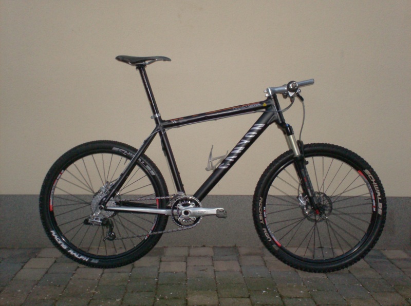

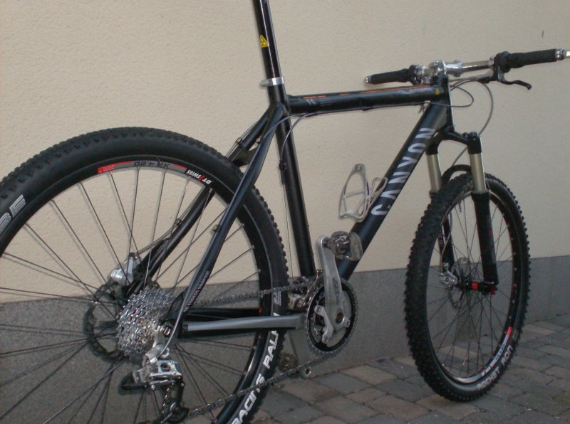

Canyon Grandcanyon
Gewicht: ca. 10kg (meeting met onnauwkeurige weegschaal :-D )
Frame: Canyon Grandcanyon (Gewicht: 1600g)
Balhoofd: Cane Creek
Bidonhouder: Specialized RIB CAGE PRO MTB(afgeschuurd)
Stuur: Pro MTB Cross Country (gepolierd)
Stuurpen: Montana (gepolierd)
Handvaten: ESI Grips Chuncky
Zadel: Sella Italia SLR XC
Zadelpen: Tomson Elite
Zadelpenklem: Canyon (gepolierd, in plaats van de quick release, zit er gewoon een stuk afgerond inox omdat ik mijn zadel toch nooit verzet=>wat gewicht gespaard)
Vork: Rock Shox Reba SL 100mm
Shifters: Sram XO Gripshift
Voorderrailleur: Shimano XTR Topswing
Achterderrallieur: Sram XO medium cage
Crankstel: Shimano XT
Trapas: Shimaon XTR
Kettingbladen: Specialités TA 40T/26T
Ketting: Shimano XTR Yumeya
Cassette: Shimano XT 11-32
Kabels: Shimano XTR
Pedalen: Look Quarz
Remmen: Hope Mono Mini
Remschijven: Shimano XTR centerlock
Naven: DT Swiss 240s
Snelspanners: Controle Tech Ti Bolt-on
Velgen: DT Swiss XR4.2d met Eclips tubeless gemaakt
Spaken: DT Swiss Competition 2.0/1.8
Nipples: DT Swiss messing
Banden:
-Furious fred EVO Race Guard 2.25
-Racing Ralph EVO 2.1
-Rocket Ron EVO 2.1
Extra's:
-De Ti bouten van de Avid remmen zijn herbruikt in de Hope remmen, bidonhouders en zadelpenklem
-De andere(stalen) bouten zijn vervangen door afgedraaide inox bouten om roest te vermijden, en ze zijn mooier :-D
Gebruik: XC wedstrijden
Gewicht rijder: 65kg(als ik scherp sta :lol: )
Mijn XT crank, daar heb ik een dubbel van gemaakt om een betere kettinglijn te krijgen en het gewicht naar beneden te krijgen.
Bij Van Eyck(Geel) hadden ze 28T en 40T Specialites TA bladen.
Ik heb wel mijn kettingblad boutjes moeten afvijlen omdat er nu geen buitenblad meer is.

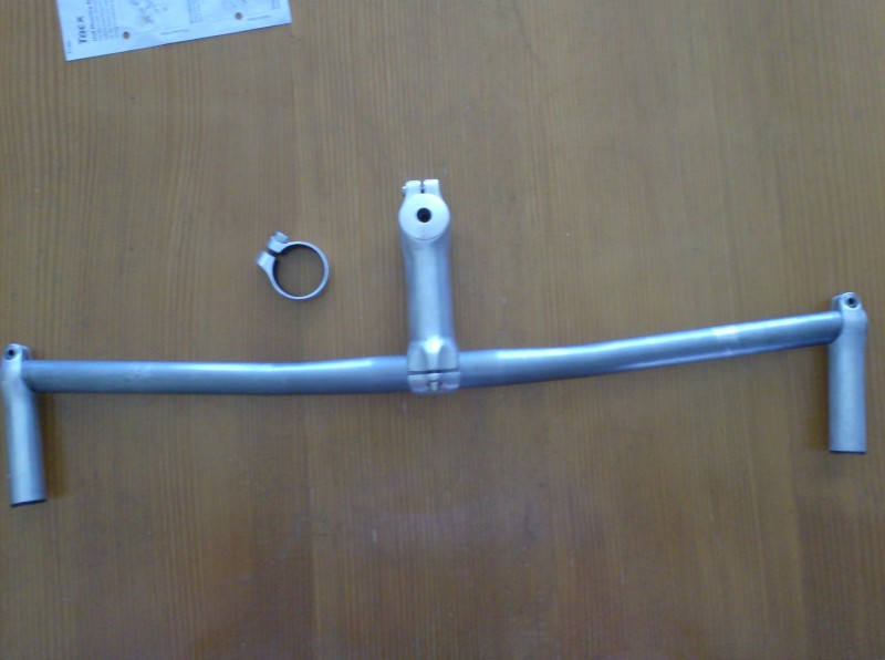

Ik heb me eens bezig gehouden met het afschuren van de verf en het polieren van mijn stuur, stuurpen, zadelpenklem en de adapters voor mijn remmen Het ziet er mooi uit en er is weer wat gewicht weg. :lol:

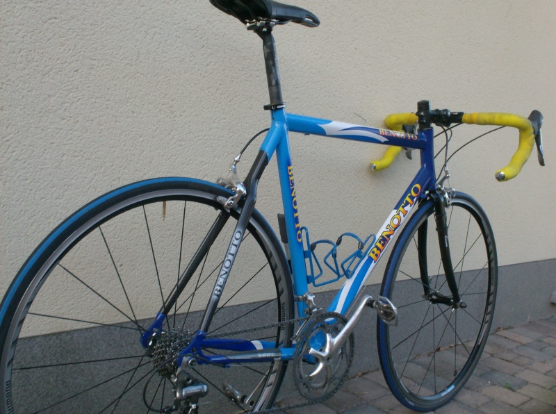

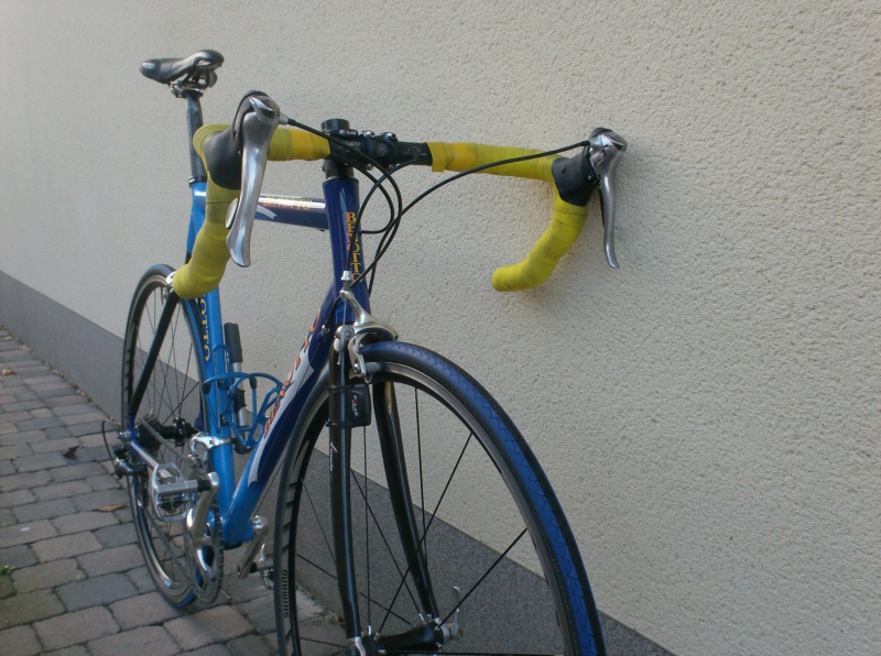

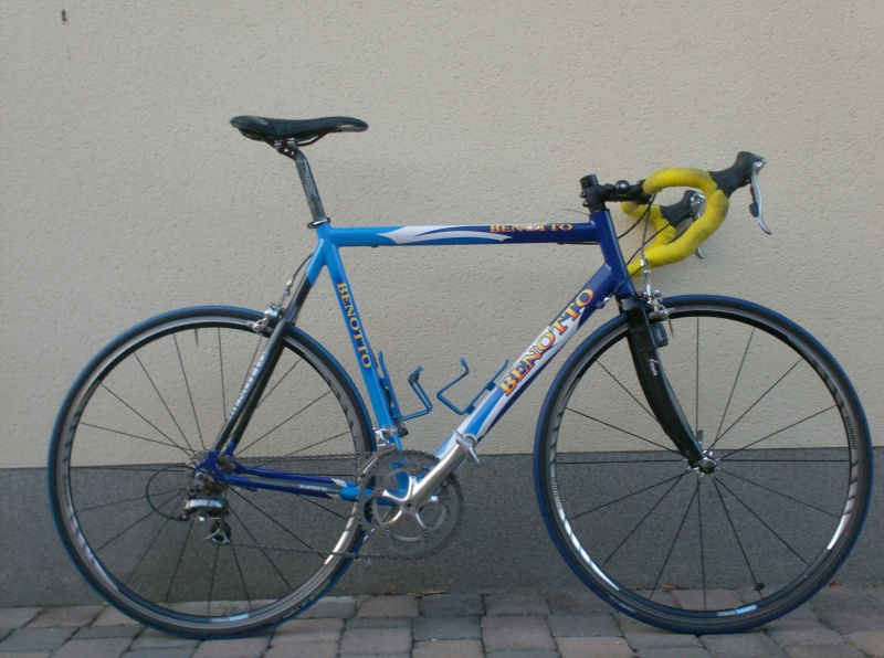

Koersfiets: Benotto
Frame: Benotto Al, carbon achtervork
Bidonhouder:
Stuur: Ritchey Pro
Stuurpen: Ritchey Pro
Stuurlint: Pro
Zadel: Sella Italia
Zadelpen: Ritchey Pro
Zadelpenklem:
Vork: Carbon
Shifters: Shimano Ultegra
Voorderrailleur: Shimano Ultegra
Achterderrallieur: Shimano Ultegra
Crankstel: Shimano Ultegra
Trapas: Shimaon Ultegra
Kettingbladen: 39T/52T
Ketting: Shimano
Cassette: Shimano 14-25
Kabels: Shimano
Pedalen: Shimano
Remmen: Shimano Ultegra
Wielen: Shimano Wh-R 550
Banden: Continental

De Specialités TA 28T/40T zijn besteld, in het ZILVER, ik weet niet of dat een verstandige keuze was, maar wou wel eens zilvere kettingbladen op mijn bike zien. :lol:
Normaal heb ik ze deze vrijdag of de vrijdag daarna. :bounce:
De nieuwe Avid remleiding is ook besteld, nu nog een bottombracket en nieuwe kabels. :bounce: :bounce:
Ruben S.
Berichten: 1824
Lid geworden op: wo 08 aug 2007 09:19
Locatie: Canyon Grandcanyon
Bericht door Ruben S. »
Omdat ik een dubbel ga leggen, heb ik iets nodig om de leegtes van het groot blad op te vullen.
Daarvoor heb ik een versleten XT buitenblad gepakt en daar de bevestigingsnokken van afgevijld.
Het was niet gemakkelijk, en ik heb het een beetje slordig gedaan, ze zijn niet allemaal hetzelfde. :oops:
Maar later kan ik misschien een setje kettingbladboutjes inkorten zodat ik geen 'opvulling' meer nodig heb.

ge kunt daar toch evengoe een gewoon rondelleken tussen steken?
_alain_
Berichten: 5934
Lid geworden op: di 13 mar 2007 20:49
Locatie: ¿que?
Bericht door _alain_ »
Er bestaan kortere bladbouten en moeren,
singlespeed.nl heeft die bv.
Maar ook je LBS zou daar moeten aangeraken.
