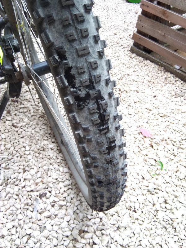

Ruim 4 maanden geleden maakte ik de overstap naar een tubeless setup. Achteraan lag reeds een Tubeless Ready band (Racing Ralph).
Ik gebruikte Stans rim tape en Stans sealant, en sindsdien geen lekken meer. :-D
Ik merk wel iets eigenaardig op aan mijn achterband. Daar verschijnen *natte* plekken op. Zelfs als de fiets enkele dagen stil staat... (Over gans de band van die plekken) Op de voorband (Racing Ray) heb ik dat probleem niet...
Iemand hetzelfde meegemaakt? Wat is hier de oorzaak van? Dien ik me zorgen te maken?

Dat heb ik ook regelmatig voor met Stans sealant.
Is het al een oude band?
Bij mij gebeurt het als de band wat ouder is en begint te verslijten.
Meestal lekt/zweet het via de zijflanken.
Momenteel ben ik op caffelatex sealant overgeschakeld om eens te testen.
Ik ben eens benieuwd of het met deze ook voor komt.
Maar dat zal nog wel even duren aangezien de banden en latex nog maar enkele weken in dienst zijn.

aresius schreef:Dat heb ik ook regelmatig voor met Stans sealant.
Bij mij gebeurt het als de band wat ouder is en begint te verslijten. ...
De band is zeker nog niet oud, minder dan een jaar. Wel eerst gereden met binnenbanden, maar dan kan toch niet de oorzaak zijn veronderstel ik?
Sealant die naar buiten lekt via de wanden, daar lees ik ook wel over, maar vreemd dat het hier gebeurt via de band *zelf* (?)
Misschien moet ik Schwalbe eens een mail sturen...

Ik heb dat ook regelmatig met mijn banden (rara en roro), denk niet dat het veel kwaad doet. Zolang ze hun spanning goed behouden, maak ik mij weinig zorgen.

Op zich houdt mijn achterband zijn spanning ook wel, maar ik wou toch eens polsen want het lijkt toch niet helemaal normaal (?).
K'stuurde ondertussen een mail naar Schwalbe, benieuwd of ik reactie zal krijgen. Ik hou jullie op de hoogte.

Ik heb net hetzelfde voor met rara en roro.

had dit ook met de rara
nu gebruik ik al een tijdje de continental crossking protection en hier nog nergens sporen van 'zweten'
misschien dat de rara iets poreuzer is?

Niets van aantrekken. Imo zijn het gewoon micro-scheurtjes in de band. Daarvoor dient net de sealant om die luchtdicht te maken. Na een rit over bvb een grof keienpad heb ik dat meer zitten dan anders. Ik rij met de Lite tlr versie en die heeft er logischer wijze meer last van, ook makkelijker scheuren tov banden met meer 'bescherming'.

Bij mijn vorige set banden had ik het ook geregeld dat het nat was tussen de noppen, bij mijn huidige banden nog niet gezien. 2x Schwalbe, nu met race sealant van NoTubes en vroeger met de gewone (geen idee of het iets zou uit maken)
