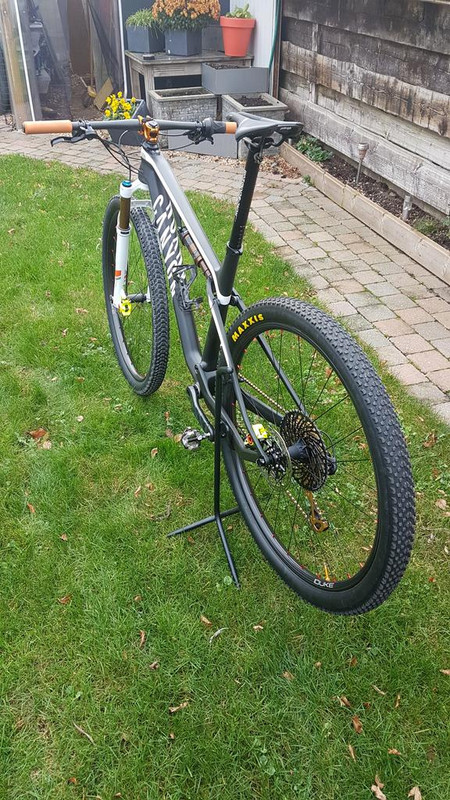

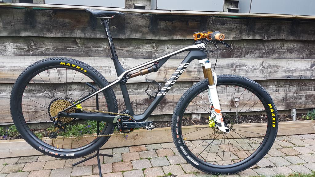

Na lange tijd een scott rijder geweest te zijn (nog deels nu op de hardtail :-) ) de gok gewaagd en overgestapt naar het nieuwe canyon lux model.
Frameset besteld in juli dit jaar ( en pas geleverd eind november :-? ) en zo ondertussen stelselmatig de rest van de componenten die ik nog niet had samen gezocht en besteld wat nog nodig was. En wie goed zoekt kan toch wel heel wat koopjes vinden op het net. Sommige dingen toch wel serieus afgeprijsd kunnen aankopen :bounce:
De speclist:
- frameset: canyon lux CF SLX 9.0
- wielen: duke lucky jack carbon velgen, duke madmax straightpull boost naven, sapim cx-ray spaken
- voorvork: fox factory boost 2018 SC Float 32 F-S 100 Fit4 29
- demper: fox factory Float DPS
- shifter: sram xx1 eagle axs
- achterderrie: sram xx1 eagle axs met Kogel Bearings ceramische wieltjes
- cassette: sram xx1 eagle axs
- ketting: sram xx1 eagle
- BB: Kogel Bearings PF92 DUB ceramisch
- crank: quarq xx1 eagle boost dub
- remmen: magura mt8 raceline
- banden: maxxis ardent race, ikon, beide in exo versie
- bekabeling: sram
- bidonhouder(s): specialized s-works carbon zee cage 2
- stuur: tune turnstange flatbar 72cm
- stuurpen: tune geiles teil 4.0
- grips: esigrips
- zadelpen: kcnc scandium 30,9
- zadel: prologo dimension tirox 4.0 143
- pedalen: shimano xtr M9100
Voor de marathons wordt er som nog gewisseld naar een magura vyron zadelpen en wordt de fiets ook voorzien van een edc tool geïntegreerd in de vorkbuis en sahmurai sword plugs.
Gewicht zonder plugs, toolkit, 2de bidonhouder en zonder latex in de banden kom ik op 9,58kg
Met alles erop zou hij op een 9,9kg moeten uitkomen.

Smaken verschillen uiteraard.
De witte vork is er omdat deze gewoon 400€ goedkoper was dan een zwarte of oranje model. En het past nog net bij het wit dat standaard is bij dit frameset. En iedereen rijd hier tegenwoordig rond met ne zwarte of oranje :-D
De rest van het oranje erop komt van de vorige fiets:
En mijn uitrusting is ook oranje, dusja :-"
Echt testen gaat hier pas voor volgend seizoen zijn (maart wsl.), maar gisteren wel ff op de weg kunnen testen en stuurt wel pak beter dan mijn spark.
Kan er ook wel al aan liggen dat ik deze keer voor een medium gegaan ben waar ik anders altijd met een large gereden heb

BoXeR schreef:vervang de oranje plakkers op de vork door zwarte en het gaat al vele beter zen
Stickers zijn eraf ondertussen en gaat zonder stickers blijven.
Oogt alvast een stuk cleaner ook.
Waarschijnlijk gaat wel nog de vorkkroon in het zwart.
